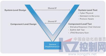

   通常能够跨越设计过程各个阶段和功能的工具都尝试着减少每个阶段和功能之间的限制,而不是创建可跨越所有阶段和功能的单一环境和语言。例如,在新兴的RF通信标准开发中,通信系统设计专家可能会使用纯数学算法对通信流进行建模和仿真。为了测试模型,设计人员可能会创建自定义的测试平台或者重用合规套件对工业标准协议进行测试。
    当设计功能达到要求时,从设计到实现的传统转换方法会将算法交给其它组,并通过手动方式将数学算法转换为程序实现,通常将根据实现的执行要求使用ANSI C或HDL语言。
   图1. "V"框图通常用于说明设计、实现和测试的理想流程。将通用系统设计语言用于跨越整个"V"流程可以最大化技能和算法重用,同时可以最小化转换错误和查找修正周期数。
   此外需要转换测试平台本身,该转换步骤需要具有不同技能的其他组实现,并且任何转换中丢失的部分都可能导致新缺陷或测试覆盖度降低。即使初始转换阶段可能不够复杂,但该问题会随着重新定义设计或发现程序实现缺陷等变得更加复杂。设计算法和程序实现的分离将导致“查找并修复”开发周期变慢。
   为了缓解部分问题,一些工具可提供自动代码生成步骤以便帮助仿真至ANSI C或HDL的转换。虽然该过程有利于将算法设计迁移至处理器或现场可编程门阵列(FPGA),但仍需要由熟悉ANSI C或HDL的开发人员进行部署和调试设计。可能不会存在完美的原始设计,而自动代码生成也会存在缺陷。

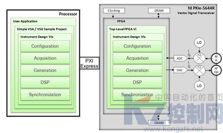

   该类测试的传统方法将会创建特定功能的仪器,以用于测量和测试特定的通信类型。如需完全覆盖设计和测试,不仅需要在设计流程中考虑测试流程、测试平台和附加因素,而且在理想状态下设计和测试需要直接使用实际硬件和信号而不仅是仿真。在LabVIEW和NI PXIe-5644R矢量信号收发器范例中,当在台式机中定义通信流的DSP基本构件并执行预期功能后,设计人员可以将算法终端从台式机设计环境更改为运行FPGA的矢量信号收发器。
   图2. NI PXIe-5644R矢量信号收发器的架构可允许在主机或设备固件中仿真和部署用户可编辑的DSP块。同时也可以对其他输入/输出以及内存接口进行修改以作为算法设计的补充。
   该迁移的主要因素以及从算法设计到最终部署(无论是设计本身或测试)的主要障碍是能否正确集成实际定时,更重要的是,硬件I/O和信号校准。对于设计和测试功能, DSP算法设计人员通常不同于实现包含I/O集成在内的设备固件的团队。通过矢量信号收发器和LabVIEW RIO可编程设备,NI将提供可灵活编程的RF硬件平台,该平台将包含高度优化的IP块。该程序块可管理与信号校准集成的高速A/D和D/A的常规复杂度,以及至主机处理器和高速板载内存的DMA数据流。该矢量信号收发器中的IP代表了三个主要特性。首先可以在台式机中仿真功能以便用于算法设计。其次源代码可用于参考或修改。如之前所述,最后可支持无缝迁移至实际实时执行系统。
