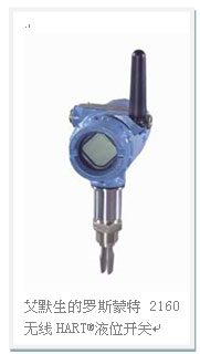

   最近,振动音叉液位传感器的创新技术是,引入完全整合的无线液位开关。源自艾默生过程控制有限公司的无线HART®罗斯蒙特® 2160 提供先进的诊断功能,可以连续监控设备状态和执行音叉和传感器的仪表健康诊断。

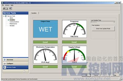

   2160 的特征是具有四种用户可设定的设备变量警报:输出状态 (PV)、传感器频率 (SV)、设备温度 (TV) 和供电电压 (QV) (见图 1)。这些变量可以设定升降数值,并可以设定极限值或阈值,以发出警报。还具有适用于死区或滞后的规定。
                                 图1
   艾默生的设备仪表板显示了四种用户可设定的设备变量警报,用于 AMS Suite 的罗斯蒙特 2160。

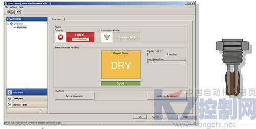

   例如,通过监控传感器的频率,可尽早检测到振动音叉的问题。可检测的问题包括,外部对音叉的损坏、内部对传感器的损坏、介质堆积(见图 2)以及音叉的极度腐蚀。此外,2160 为高、低两种液位应用场合提供故障安全操作。
                                  图 2
    设备仪表板显示音叉上的严重堆积情况。PV:潮湿(不正确),发出警报 1。
                             图3
   设备仪表板显示音叉上的严重堆积情况。PV:干燥(故障-安全),设备故障。
