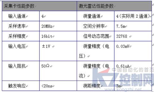

鉴于大气气溶胶和云测量要求,PRML激光雷达产品的空间分辨率为7.5m,时间分辨率为8min,测量范围为0-15km,并且需要双通道信号输入,因此选用凌华PCI-9846高分辨率数字采集卡作为其数据采集单元。表1给出了凌华PCI-9846采集卡的性能参数与对应激光雷达的性能参数对比。
    表1 凌华PCI-9846采集卡主要性能参数和对应激光雷达性能参数
   可以看到,凌华PCI-9846高分辨率数字采集卡为4通道,可同时用于4个通道的模拟数据输入,对应于激光雷达而言则可同时满足4个探测通道。在本文中提及的PRML激光雷达则只利用了其一半,即2个输入通道。PCI-9846采集卡的采样速率为20MHz,对应于激光雷达的空间分辨率为7.5m,完全满足大气探测高空间分辨率要求。PCI-9846采集卡的采样精度为16bit,对应的采样点数为65536。但考虑到激光雷达探测器输出为负电流,因此实际采样点数为32768,对应采样信号的动态范围达到104以上,可覆盖0-15km范围内实际探测信号。结合PCI-9846采集卡的输入电压和阻抗分别为±1V和50Ω,其对应激光雷达信号探测单元的实际测量精度为0.03mv和0.61uA,具备很好的弱信号探测能力。PCI-9846采集卡的外触发为TTL脉冲电信号,其响应时间<20ns,对应的激光雷达测距精度为3m,具备很高的距离定位精度。同时PCI-9846采集卡可方便插入工控机PCI标准差槽内,具备较高的数据传输速度和抗电磁干扰能力。以上参数均表明PCI-9846采集卡非常适合于作为PRML激光雷达的数据采集所用。
