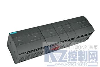

随着工厂自动化水平的不断提高,机器设备的自动化程度也在进一步提升,为了满足日益精确的技术操作以及更高效节能的用户需求,和利时研发团队经过反复试验及技术突破,于2012年全新推出了LE系列可编程序控制器,它是一款集成了运动控制功能的高性能PLC控制器!

   1、高速秒冲输出功能
  晶体管输出型的基本单元具有最高4轴高速脉冲输出通道,最高输出频率可达100KHz。可以为伺服设备提供输出脉冲频率信号。
  2、多路高速计数通道功能
  具有多达8路高速计数通道。最高可以接收200KHz高速脉冲输入。支持单相计数和双相计数功能。
  3、丰富的运动控制指令
  专业运动控制指令,集成了多种运动控制功能块,具有MF测频、PWM脉冲调制输出、HOME原点回归、绝对定位、相对定位等控制功能、JOG点动、HSC高速计数功能、以及中断等功能。
  4、快速的处理能力
   单条指令处理时间最快可达到100ns,具有快速的响应时间。程序处理能力快速可靠。
