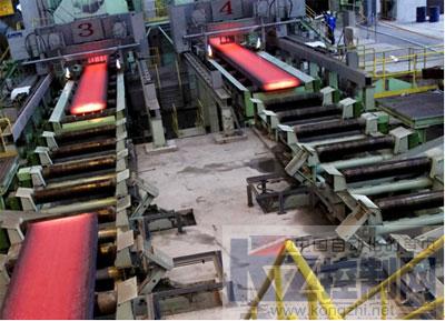

   中龙钢铁公司台中冶金厂新建的S3号连铸机生产的板坯厚度为250毫米,宽度为750毫米至1,880毫米。该铸机浇铸满足轧制要求的优质钢种,包括低碳钢、中碳钢、包晶钢和管线钢。弧形设计的连铸机采用了直结晶器,冶金长度将近40米。生产线装备了一系列西门子专为板坯连铸机开发的工艺包,如可灵活调节振动参数的DynaFlex、能够控制结晶器内钢水液面的LevCon、漏钢探测系统Mold Expert和板坯调宽系统DynaWidth。
  矫直段和水平段采用了维护量极少的智能扇形段Smart Segment。内部冷却的长寿命I-Star辊有利于板坯表面的均匀冷却。Dynacs二次冷却系统能够精确地控制板坯的冷却工艺,VAI-Q控制系统提供了质量保证。西门子奥钢联还提供了板坯连铸机的全套自动化和工艺控制系统,保证了各个装置都能够准确达到运行参数。

西门子为中龙钢铁公司(台湾台中)提供的S2号双流板坯连铸
