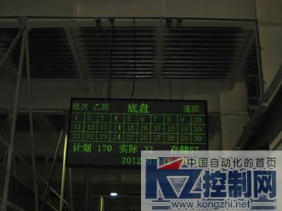

    同时,“天津一汽夏利汽车股份有限公司工厂工艺调整及厂区改造项目总装车间安东系统和上位监控系统”凭借良好的用户反馈,具有代表性的体现自动化服务的卓越效果,被评委专家推举为“对行业具有极强推广意义的自动化服务案例”,获得“自动化服务优秀案例” 奖,充分肯定了宜科在系统集成业务中的技术实力。
    该项目从方案设计到现场实施,提前三个月完成项目预定目标并能正常使用,投入生产,达到了年产能15万辆的目的。安东系统作为汽车行业的生产管理系统中的一部分,对生产的促进和产品质量提高起着至关重要的作用,Andon系统能够收集生产线上有关设备和质量管理等与生产有关的信息,加以处理后,控制分布于车间各处的灯光和声音报警系统。从而实现生产信息的透明化。
    此次实施的一汽夏利总装ANDON系统能够提供生产信息的可视化显示,提示现场人员操作工位发生的质量故障和质量停线,并帮助负责人员及时作出响应。 操作员通过现场的拉绳开关激活ANDON系统的报警灯灯和音乐,并通过显示系统告知负责人员前来解决问题,在生产线到达下一个工位前如果问题还未解决, 机运线将停止,并等待问题解决后再次拉下拉绳开关方可继续运行。每次拉绳动作都会被记录下来,系统将记录呼叫的次数、停机时间等信息通过分析后,得出潜在的质量、流程、人员等问题, 管理人员可以针对以上改进点进行改进,提高生产管理水平。
    目前安东系统已经正式投入使用,用户对系统的稳定、高效、可靠等特性给予了很高的评价,同时安东系统在为生产水平的进一步提高做出了贡献,并可以实现故障快速发现、故障及时处理、停线时间分析整理等客户所急需的功能,实现了生产的可视化和高效化。
