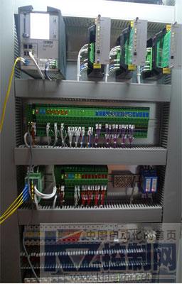

   菲尼克斯电气为枢纽工程的船闸系统提供Profinet冗余控制解决方案,包括整个船闸的数据采集与处理,实时控制和调节,数据显示与通讯,系统诊断。整个船闸的应用对控制系统的实时性,可靠性,可利用率,安全性等各个方面都提出了很高的要求。
   菲尼克斯电气作为自动化解决方案专家,所提供的控制系统完全满足客户的以上需求。以Profinet冗余控制器(PLC)为核心的全方位的Profinet硬软件系统包括冗余可编程序控制器(PLC),远程I/O,交换机,操作面版,编程软件,数据采集软件等等。其中船闸控制采用的Profinet冗余控制器(PLC),两个控制器分别安装在对岸船闸的两侧,借助菲尼克斯电气的千兆同步光纤口互联,这样既保证了整个控制器的高性能,还能将船闸控制系统的控制风险进一步分散、降到最低。
