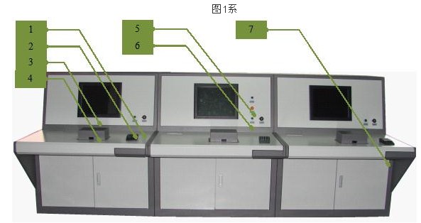

  本系统由三个操作台级联组成。设备外观如图1所示,设备外观说明如表1所示。
统外观实物图
  表1系统外观实物说明
