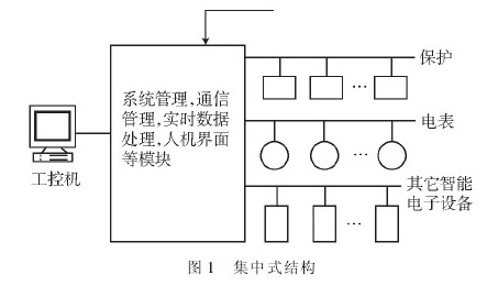

 集中式结构
集中式的变电站综合自动化系统结构按信息类型划分功能。 采用这类结构的系统其功能模块与硬件无关,各功能模块的连接通过模块化软件实现,信息是集中采集、处理和运算的。 受计算机硬件水平的限制,该结构在早期自动化系统中应用较多,图 1 是一种较典型的集中式结构[1]。 此类结构对监控主机的性能要求较高,且系统处理能力有限,开发手段少,系统在开放性、扩展性和可维护性等方面较差,抗干扰能力不强。
