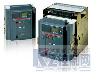

    Emax VF 系列变频型断路器是针对风电市场的一款产品,专用于直驱/全功率变频器的风电变流柜。
                             ABB Emax VF 系列变频型断路器
• 最佳保护:在1-60HZ 的范围内,能够为发电机提供最佳、最理想的过载、短路保护
• 适应性:最高额定工作电压达到1000V,能够满足各种发电机的要求,即使在超速运行下都可以正常提供保护。
• 标准化: 模块化设计,规范化的尺寸,能够满足终端市场的各种要求;符合IEC /UL 认证要求。

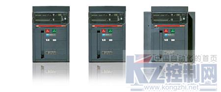

   Emax LTT 系列低温断路器是针对极低环境研发的一款断路器。 主要针对北方严寒地区户外配电,风电现场户外箱变。
                                ABB Emax LTT 系列低温断路器
• 在- 40°C 到 +70°C的范围内,能够正常工作,是严寒环境下客户的最佳选择。
• 特殊设计的断路器和脱扣器非常适合海上和岸上风力发电系统
• 符合标准IEC60947
• 采用新型的电子元器件,润滑油和机械部件
