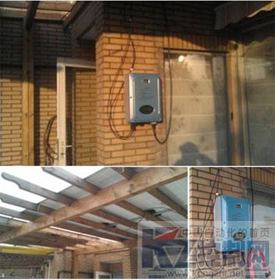

2012年11月,上海陈先生以个人名义向国家电网公司申请光伏发电点项目,国家电网公司经过审核后,于2012年12月同意陈先生个人申请,允许其个人分布式光伏发电系统与公共电网并网。英威腾光伏逆变器iMARS产品承担该系统其中最关键的并网逆变功能,目前已经安装完毕,并运行良好,成为英威腾光伏逆变器产品在上海地区个人并网项目并网成功的应用案例。

  分布式光伏发电系统描述:
光伏组件:240w多晶太阳能组件
数量:11组
系统功率总计:2650W
逆变器:iMars B 系统 BG3KTL
电网:单相
数量:1套
功率总计:3250W
上海年均光照强度为1078.5kWh/㎡/day,平均日照时间为3小时。
预计年最大发电量:2629.09kWh
估计二氧化碳减排量:2.6t
