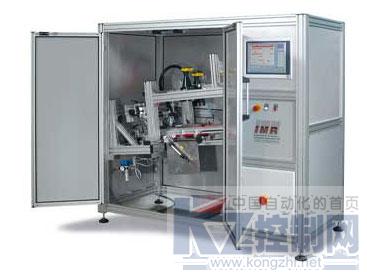

   为了保证IMR的连杆达到最高质量,Schmiedetechnik Plettenberg必须在测量和检测连杆方面实现新的技术突破。这是该公司使用视觉系统进行自动质量测试的首个项目。Schmiedetechnik Plettenberg面临的核心挑战是在锻造连杆上(有时会包含粗糙表面)实现足够的检测重复性。该公司使用康耐视视觉系统,能够在测试执行方面取得巨大成功。例如,该公司能够在三百分之一毫米(0.001英寸)的公差范围内实现高度测量的可重复性。凭借这一成功以及他们在交钥匙处理和测试设备设计和建造领域多年积累的经验,IMR仅在很短的时间后即成功调试了Schmiedetechnik Plettenberg检测站。现在,该测试站每年平均检测450万个连杆。

   在到达光学检测站之前,连杆已经过初步检查。在喷砂和首次视觉检测完成后,将进行磁性粉末测试,以检测是否存在超细发丝裂缝。在元件定向到连杆之前,首先对连杆进行测重,公差范围控制在+/-6克(0.21盎司)以内。然后,将连杆放置到传送带上传输到测试机器。使用光栅对其进行检测,然后将它们的位置发送到跟踪系统。在第一个图像处理站,配有远心镜头的康耐视In-Sight® 5403和5401视觉系统分别测量连杆的长度和宽度、曲柄孔的同心度以及雕刻。长度和宽度在曲柄孔中心与既定基准外边缘比例的基础上根据产品规格确定。若测量结果偏离可接受的范围,视觉系统将发送一个信号,以在I-PC站剔除不合格的连杆。
   在图像处理站,康耐视In-Sight 5400根据具有良好OCR易读性的锻造三维印记检测组件上部的额外特征数量。通过结合与两台In-Sight相机相反的不同光源概念记录不同的特征。LED背景光源用于记录组件轮廓。雕刻和特征数量通过红色LED入射光进行检测。

   在连杆测试站,采取两种平行的方法以实现最大程度的测试精度。在详细评估记录后,来自图像的信息也将在电脑上进行比较。康耐视In-Sight智能系统在第一个测试步骤提供百分之百的误差检测。厚度和高度检测在第三个测试站通过激光三角测量方法进行。另外两台具有VGA分辨率的康耐视矩阵相机——In-Sight 5401和5400将通过激光行方法检测H-型材。曲柄孔和轴的高度以及活塞眼的高度在不同点进行测量。除此之外,该系统还将检测连杆柄的对称性和偏转。
