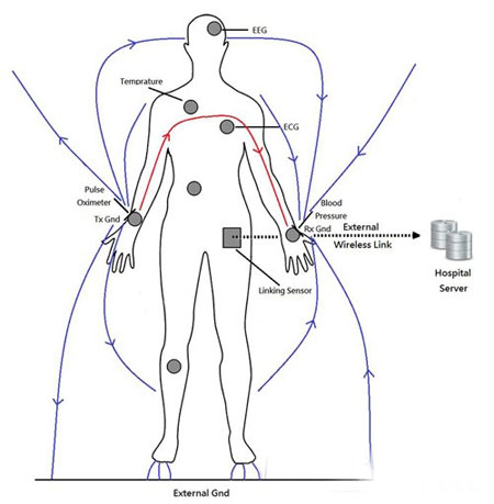

    传统医疗照护需要医护人员不定时监察病患传感器的生理信号,使得护理人员疲于奔命。现代医疗照护系统透过人体区域网路技术,能让护理人员即时远端监控与分析病患的生理信号,假若病患出现病危状况,医护人员也可即时得知并做出危急处理。人体区域网路由多个传感器(EEG、ECG等)组成,分布在病患身体上收集和传送生理信号(图1)。所有传感器的生理信号由连结传感器(手錶或其他携带式装置)汇集,并透过外部无线网路(WLAN、WWAN)将病患的生理信号传送至医院伺服器并储存。让医护人员能即时监控与分析病患的生理信号,达到降低医疗资源使用的目的。

    由于人体通讯係以人体为通讯媒介,藉由静电耦合(Electrostatic Coupling)的方式传输,因此,其系统仅需复杂度低的数字电路与电极片(取代天线)来实现。其中,传送端以数字电压信号输入至电极片,在体表上转化为电场传导;当接收端电极片感应到电场,就能转化为电压信号进行接收,要注意的是,人体与传感器皆须接地才能产生回路。
