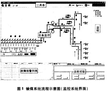

输煤系统是燃煤火力发电厂最重要一环,输煤系统的可靠性、稳定性及其自动化程度直接关系到机组的正常运转和全厂的经济效益。本文以某发电厂输煤程控系统为例,介绍该系统的结构配置以及软件编程等。
本输煤系统主要的控制检测对象包括:30条胶带机及附属设备拉绳、堵煤、跑偏、煤流、蝶阀、除尘器等;17个分煤挡板控制及监测;8台移动设备(门机、桥机、斗轮机)的无线联锁;30个煤仓的煤位、犁煤器的监测与控制;2台碎煤机的监测与控制。
入厂煤在万吨码头、5千吨码头由桥机搬运上皮带,通过后级输送皮带等设备运送到煤场或煤仓。煤场3台斗轮机分别将煤流与3条传送皮带连接。运煤输送线路分A、B两路,两路之间通过三通和分煤当班的切换实现交叉运行。输煤系统流程示意图见图1,图中省略了部分设备如斗轮堆取料机、除尘器、除铁器、电动犁煤器等。图中箭头方向为煤流方向。除铁器、除尘器等辅助设备既参与局部联锁,即随着本级皮带机等设备的启停而启停; 同时又可在监控系统下通过操作对其进行控制。系统提供自动、主控手动、现场手动3种运行方式;系统提供顺序煤流停车、逆煤流停车及故障停车3种停车方式;系统提供标准煤
流程序及自定义流程程序;系统允许多达4条流程同时启动监控;系统交互周期小于40ms。

     在上位机程控员根据运煤路线定义好皮带运行流程并进行确认后,PLC程序根据流程选定的皮带和设备自动对位挡板。在限定时间内挡板不到位时,发出报警,并闭锁相应的启动命令。如挡板到达正确位置,则发出启动允许提示,操作人员可通过启动流程按钮来启动选中的流程上的皮带和设备。
     在定义的流程中所有的运煤设备按输煤工艺要求进行联锁,防止任何设备超出顺序启动或停止(除解开联锁试验调试以外), 以防止在启动或停止时煤在系统中堆积起来,甚至损坏设备。联锁按下述方式进行:a)启动时按逆煤流方向,从最后一条皮带(及相关设备)开始依次启动,直到第一条皮带(及相关设备)启动后,才开始供煤。系统主要设备启动前,均自动打铃30S。b)停运时按顺煤流方向,先停供煤设备,然后从第一台至最后一台设备依次停止,每台设备之问按预定的联锁停机使能信号发停机命令,即要求前面设备的余煤清除后。
