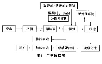

1 工艺流程
现实际运行污水处理工艺包括水处理、污泥处理 3 措施可行性实验及分析
及加药三个系统,工艺流程如图l所示。
2 存在问题及改进措施
    为提高二沉池的处理效率,充分发挥二沉池的处理功能,现准备在二沉池中心投加聚丙烯酰胺(PAM,助凝剂)。在日常运行中, 二沉池加入聚合氯化铝28 水处理工程及设备•2010年1月•第1辑二沉池中心区絮凝体的凝聚性能和沉淀性能是判别絮凝体 好坏的关键指标。对二沉池中心反应区的泥水混合液投加不同比例的聚丙烯酰胺,观察絮凝体形成速度及沉淀速度来判别絮凝体的沉淀性能,找出最佳投加量。主要通过做泥水混合液的15 min(20 min)沉降率[加药后的混合液在量筒内静置15 min(20 min)后所形成沉淀污泥的容积占原混合液容积的百分率, 以%表示]来判断沉淀性能的好坏。通过静态实验要找出能提高二沉池处理效率的最佳投药量, 以指导实际投加量。
