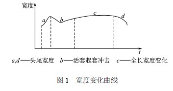

2 板宽变动的原因
如图1 所示, 通过宽度仪纪录下轧制过程中板坯宽度方向上的变化曲线, 可看出宽度变动的形成原因。
   2. 1头尾端失宽
   随着立辊轧机宽度压下量的增大, 在几十m长的带钢上, 头尾部产生5 至几十mm 的失宽, 其原因是头尾部分和稳定轧制部分金属在压下时的流动不同而造成的。为了消除这一偏差在AWC系统中采用了“短行程控制(SSC) ”。
   2. 2头部缩颈现象
   这是由于活套起套过程对带钢冲击所造成的, 为了消除这一偏差, 应在活套控制中采用“软接触”技术。
   2. 3 水印现象
   在板坯长度方向上炉轨黑印处温度低, 以致造成所谓“水印”, 轧制过程中将对宽度产生陡变影响,需要用AWC 系统中的前馈控制来克服。
2. 4 参数波动
   在各种工艺条件下, 因控制参数波动将造成全长方向上的宽度不均匀, 由于这种偏差变化较缓, 可采用AWC 系统中的轧制力反馈控制来克服。
