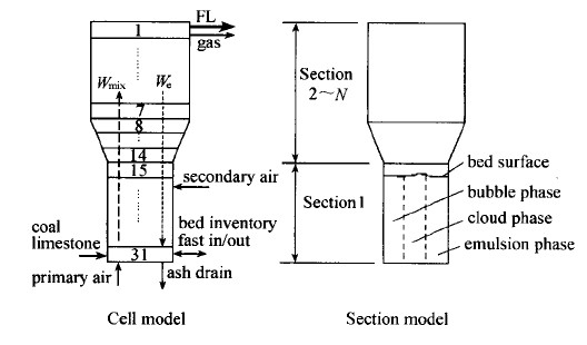

如前述, 本文研究的增压流化床处在鼓泡床运行状态, 沿炉膛高度方向上, 流化床的温度、固体浓度、传热系数等参数呈现较大的分布性. 为反映这种分布性, 本文借鉴“小室模型”思想, 即沿着炉内固体和气体的主要流动方向, 把炉膛离散为若干个平衡空间, 从而获得各种参数的分布情况.
为实现计算精度和计算速度的统一, 并为今后模型的实时计算打下基础, 本文采用了分“小室”和分“段”结合的离散化方案, 如图1 所示. 沿高度方向上, 炉膛首先划分为31 个小室, 用于细致计算炉内不同位置处的流动和传热特性, 以提高计算精度; 其次, 将若干个小室分别组合为一定数目的段, 用于物质和能量平衡计算. 由于段的数目小于或等于小室数目, 而且在满足精度的基础上分段数目可以根据应用目的灵活调整, 因此模型计算速度可以比单纯建立小室平衡大大提高, 而且具备了较大的灵活性.
所示为增压流化床小室及分段划分示意图
Fig. 1  Classification of cells and sections of PFBC furnace
图1 所示为增压流化床小室及分段划分示意图, 整个炉膛分为N 段, 其中密相床是第1 段,悬浮空间分为N - 1段, N 为可变常数. 悬浮段中,假定气体充分混合, 因此采用平均氧气浓度来进行燃烧和物质平衡计算. 而在密相床中, 区分了气泡、气泡晕和乳化相3 个相区, 并以各相区为控制体, 分别建立了考虑相间物质交换的氧质量平衡方程. 这样做的目的主要在于反映“氧气短路”现象.
