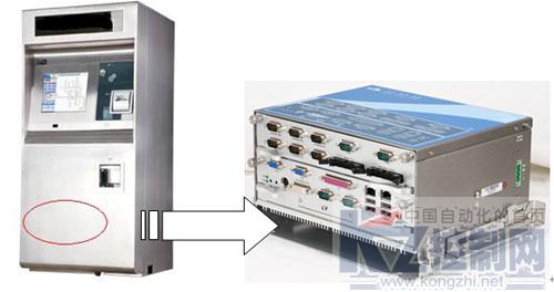

   ERC-1005在自动售票机(TVM)上的应用
   自动售票机(TVM)用于乘客自助式购买单程票和为储值票充值,能接受指定的纸币、硬币或混合币,具有自动找赎功能。根据乘客投入的钞票以及相关的行程操作,将车票输出给乘客。

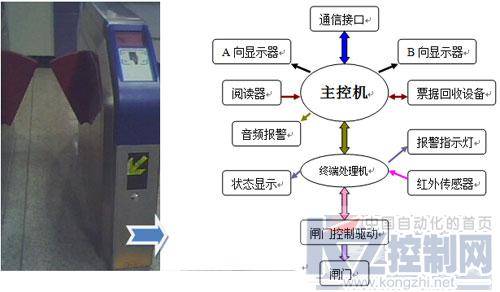

   ERC-1005A在闸机(AGM)上的应用
  闸机(AGM)分为单向闸机和双向闸机,可对各类车票进行读写操作和合法性确认。入站时在车票上写入入站信息,出站时回收车票或扣除车费、显示余额。

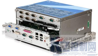

  系统有背板模块、Intel Luna-Pier N455 CPU板卡模块、通讯模块组成,每个模块独立装配,采用欧式插针连接,保证性能互相兼容又保证每个模块的独立性,方便拆装维护。
  楔形可插拔式导热设计(国家设计发明专利)
  目前诸多行业的客户对工业计算机均提出了如维修过程中拆卸简单快捷,节省时间,核心部件便于升级互换等要求。基于AFC系统对工业计算机这方面的要求和期望才有了本专利的产生,设计一种“楔形可插拔式导热结构”,可以实现主板模块从机箱内部非常快捷地被抽出,重新插入机箱后也不会影响主板与机箱外壳之间的导热连接。
