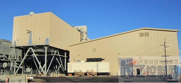

   艾默生过程管理公司成功使用 Ovation™ 控制技术更换了 Nikiski 发电厂 GE Frame 6B 燃气轮机的原有控制系统。这标志着艾默生成为参与 Mark VI 控制系统改造的少数几家外部供应商之一。上图为发电厂汽轮发电机厂房和空冷凝汽器的外观。
