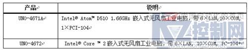

1.UNO-4671A-A33E为2U 19“标准上屏柜尺寸,后出线前指示灯设计,完全符合变电站安装、维护要求。
2.符合电力四级、IEC61850-3、IEEE1613标准的全密闭无风扇嵌入式计算机。
3.6网10串标准配置,并有适合变电站需求的多串、智能网卡、光纤网口、IRIG-B等扩展卡 。
4.模块化冗余设计。

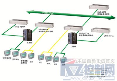

  系统架构图
                              研华智能变电站通讯管理与远动应用解决方案
