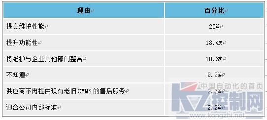

  法国维护工程协会(AFIM)成立于1993年,致力于促进最佳维护实践的落实和推广。作为定期会员调研课题的一部分,AFIM最近发布了第22期CMMS调查。我们对调查中的某些细节不多予评论(例如,国人很难想象,在法国多数CMMS项目是由应届大学生主导的。而且有很多法国企业亦想在国内尝试相同的方法,但明显成功率较低),但下面有一个特别能引起我们共鸣的问题:
  表格三:更换或购买CMMS的主要理由
 你更换或采购CMMS软件的主要理由是什么?
  不难发现,即使在维护已高度优化的法国,大部分企业并不是为了系统功能、技术等原因而更换或者采购(值得注意的是,由于有使用CMMS的习惯,工厂定期的更新换代也是必要之举)CMMS系统,实现可持续的维护改进才是企业选择CMMS的首要原因!
  这个结论对于维护相对薄弱的中国又有何意?其实,该调研结果更符合国内目前的工业现状。与我们的观点一致,CMMS系统的实施本质是实现最终的工作改进而非满足IT诉求。也就是说,维护或运营部门应当主导CMMS的选型而不是IT。此外,随着国内工业的飞速发展,良好的设备可用性和可靠性是企业生产的基础,有序的后续维护才是实现经济效益增长的关键!
