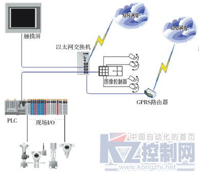

  (2)泵站自控系统示意图

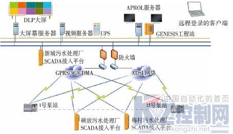

(4)污水厂及污水管网监控一体化信息平台
(5)污水厂接入系统示意图
  (6)系统总体结构示意图
