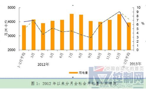

  一、全社会用电量适度增长
   1-2月份,全国全社会用电量7892亿千瓦时,同比增长5.5%,考虑上年闰年因素后同比(日均)增长7.3%,增速与2012年四季度持平。
  分产业看,1-2月份,第一产业用电量128亿千瓦时,同比增长4.3%,占全社会用电量的比重为1.6%,对全社会用电量增长的贡献率为1.3%;第二产业用电量5528亿千瓦时,同比增长4.2%,占全社会用电量的比重为70.1%,对全社会用电量增长的贡献率为54.5%,比重和贡献率分别比上年同期提高0.9和2.9个百分点;第三产业用电量1068亿千瓦时,同比增长13.8%,占全社会用电量的比重为13.5%,对全社会用电量增长的贡献率为31.7%;城乡居民生活用电量1169亿千瓦时,同比增长4.7%,占全社会用电量的比重为14.8%,对全社会用电量增长的贡献率为12.7%。
  分地区看,1-2月份,全社会用电量同比增长超过全国平均水平(5.5%)的省份有16个,其中增速超过10%的省份为:新疆(34.10%)、广西(19.2%)、甘肃(15.4%)、云南(14.4%)、海南(12.4%)和青海(11.7%),西北地区各省用电增速均超过全国平均水平;全社会用电量增速低于1%的省份为:湖南(0.8%)、山西(0.4%)和上海(-1.2%)。

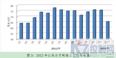

   二、制造业用电量实现较快增长
  1-2月份,全国工业用电量5418亿千瓦时,同比增长3.9%,占全社会用电量的比重为68.7%,对全社会用电量增长的贡献率为49.6%。其中,轻工业用电量938亿千瓦时,同比增长14.0%,占全社会用电量的比重为11.9%;重工业用电量4480亿千瓦时,同比增长2.0%,占全社会用电量的比重为56.8%。
   1-2月份,全国制造业用电量4191亿千瓦时,同比增长9.7%,增速比上年同期提高10.2个百分点。1月份,全国制造业日均用电量75.9亿千瓦时/天,与2012年12月份基本持平;受春节因素影响,2月份下降到65.7亿千瓦时/天,1、2月份数值均明显高于上年同期。

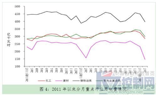

  三、四大高载能行业用电量快速增长
   1-2月份,四大高载能行业用电量合计2477亿千瓦时,同比增长 7.5%,占全社会用电量的比重为31.4%。其中,化工行业用电量611亿千瓦时,同比增长6.3%,占全社会用电量的7.7%;建材行业用电量379亿千瓦时,同比增长6.5%,占全社会用电量的4.8%;钢铁冶炼行业用电量847亿千瓦时,同比增长7.9%,占全社会用电量的10.7%;有色金属冶炼行业640亿千瓦时,同比增长8.9%,占全社会用电量的8.1%;建材和钢铁冶炼行业用电量同比增速由负转正,带动四大高载能行业用电量贡献率达到42.3%,比上年同期提高38.5个百分点。

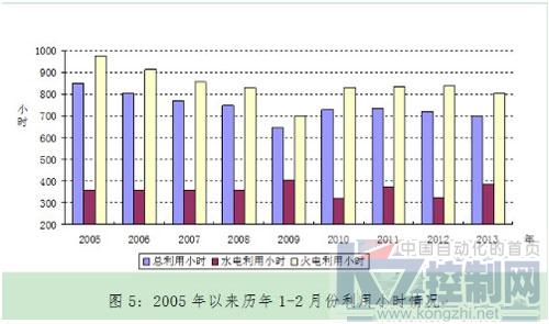

  五、水电设备利用小时增加较多
  1-2月份,全国6000千瓦及以上电厂发电设备累计平均利用小时701小时,比上年同期降低19小时。
  分类型看,1-2月份,全国水电设备平均利用小时383小时,比上年同期提高57小时。在水电装机较多(超过500万千瓦)的12个省份中,广西、贵州和云南水电利用小时同比分别提高206小时、200小时和106小时;湖北、广东和重庆同比分别降低58小时、19小时和88小时。
  1-2月份,全国火电设备平均利用小时804小时,比上年同期降低33小时。在火电装机超过3000万千瓦的火电大省中,山东和内蒙古同比分别提高15小时和12小时;下降较多的省份为:广东(同比下降118小时)、安徽(同比下降46小时)和辽宁(同比下降43小时)。1-2月份,云南、广东、吉林火电设备利用小时分别仅有573小时、623小时和685小时。
