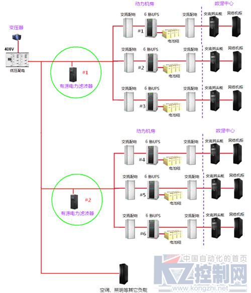

   中达电通在通信IDC机房的总体设备方便积累了丰富的经验,为保证机房的高可靠性及中长期的成本因素。机房的配电设计了对谐波污染的治理,用以消除配电系统中供电设备存在的潜在危害,提高系统运行的安全性。
  APF的谐波治理方案非常灵活,可以针对某个UPS负载进行治理,也可以针对多个负载集中治理,还可以在低压配电侧对所有负载的无功及谐波进行全面补偿和治理。
  此次选用台达PQC系列模块化APF对UPS谐波进行部分负载集中治理的方案,2012年6月,中达及工程相关参建单位在现场进行勘查,并确定了具体实施方案和细节。8月中开始安装调试,并顺利上电投运。
                                本方案示意图

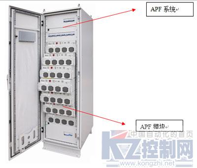

台达PQF-380-75-300型APF系统
台达PQMA-380-75-4 型APF模块
  PQC系列APF不仅相对于市场上产品具有优良的电气特性,而且采用独特的模块化设计,具有方便的嵌入到第三方机柜应用,便于现场安装扩容和维护等独特优点。

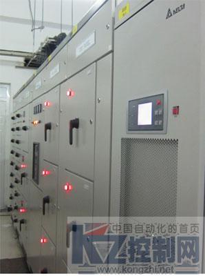

  此项目采用有源电力滤波器对谐波集中治理的方式,确保负载注入电网的电流谐波控制在5%以内,避免了由于谐波电流和谐波电压引起的系统内短期和长期电气危害和故障,保障了配电系统的供电可靠性和连续性,降低了停电带来的损失和风险,降低IDC机房的维护成本,提高了用户的核心竞争力。
                    IDC机房APF实际运行图片
