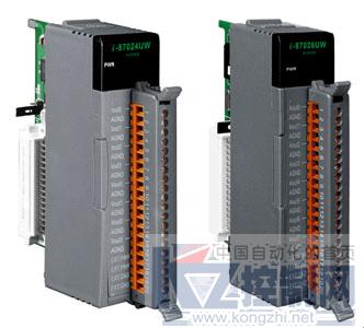

I-87024UW/I-87028UW是4/8通道单端式Source型式模拟量输出模块,并且提供开机输出和安全模式输出的设定选项。I-87024UW/I-87028UW在模拟量输出上提供了0 ~ 5 V, +/-5 V, 0 ~ 10 V, +/-10 V, +4 ~ +20 mA和0 ~ 20 mA等输出范围,不同输出通道可设定不同的输出范围,且每一个通道的输出皆可设定为断电前被储存下来,所以在模块开启后即可恢复断电前的输出状态。I-87028UW的输出可以经由跳线器来选择电压输出或电流输出,而I-87024UW则不需要。
  介绍:
   I-87024UW/I-87028UW是4/8通道单端式Source型式模拟量输出模块,并且提供开机输出和安全模式输出的设定选项。I-87024UW/I-87028UW在模拟量输出上提供了0 ~ 5 V, +/-5 V, 0 ~ 10 V, +/-10 V, +4 ~ +20 mA和0 ~ 20 mA等输出范围,不同输出通道可设定不同的输出范围,且每一个通道的输出皆可设定为断电前被储存下来,所以在模块开启后即可恢复断电前的输出状态。I-87028UW的输出可以经由跳线器来选择电压输出或电流输出,而I-87024UW则不需要。模块在电流4 ~20 mA输出上则具备有断线侦测功能,每一个输出通道都有4 kV的静电防护和2500 VDC的内部隔离能力,而且符合IEC-61000-4-3等级抗RF干扰能力。
