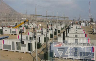

分布式能源是分布在用户端的供能及能源综合利用系统。风能、太阳能、燃气发电等方式均是分布式能源利用方式。燃气发电是最稳定的分布式供能方式之一,优秀的冷热电三联供发电系统能够把燃气发电的有效率提高到95%以上。2011年4月国家能源局曾发布要建成1000个天然气分布式能源项目,2020年在大城市推广使用分布式能源系统,装机容量达到5000万千瓦。
   项目介绍

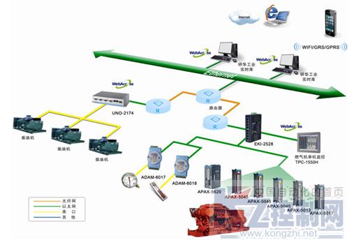

1.研华可编程控制器APAX-5620及APAX IO模块为现场发电机的主控设备,负责现场设备状态及发电机运行系统控制;
2.研华数据采集模块ADAM-6015、ADAM-6017作为分布式采集发电机油温及油压;
3.研华触摸式工业等级瘦客户端平板电脑TPC-1550H嵌入研华组态软件WebAccess软件作为现场发电机的人机界面,负责实时监控,当地设备报表管理,及远程中心的数据服务器对接;
4.研华工业以太网交换机EKI-2528连接APAX-5620与分布式ADAM-6000AI模块及上位机TPC-1550H;
5.研华组态软件WebAccess监控现场设备数据,同时负责将数据转发远程数据中心,远程管理据中心WebAccess软件负责将各地数据收集后录入本地数据库,并提供服务中心维护人员操作维护流程;
6.WAHistorian实时工业库负责数据中心数据存储。
  项目实施
  系统架构图
                                   研华燃气发电机组远程监控系统解决方案
