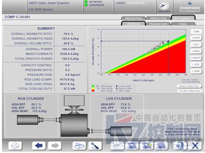

   艾默生的往复式压缩机解决方案不仅包括标准如API(美国石油组织) 670和API 618中所规定的保护功能,同时还增加了强大的预测性监控以用来确认令用户最烦恼的问题,如阀门、加压填充、机架带和杆等的故障问题。兼容PeakVue技术的艾默生CSI 6500机械健康监控仪,可通过监测超声波辐射来判断阀门的健康状况(用户作为首要维护问题进行报告),其对杆的位置进行短暂监测便可确认杆位置的异常或过度变化,从而避免其影响压力填充,并可通过监测垂直杆位置来跟踪机架带磨损状况。先进的资产管理功能使得用户可通过二维动画演示活塞杆的动态移动(可实时观看、暂停和重放)进而观察杆的位置。
   艾默生的集成式解决方案还提供了API 618中规定的压缩机架振动停机保护和API 670中规定的活塞杆监控性能。AMS套件可通过监控诸如隔热效率、体积流量、杆张力和杆压缩等参数提供更高的性能和机器状态信息,停机保护和预测性诊断的结合就为用户提供了这样的信息,即用户需要在保护其设备健康的同时避免生产停机时间。
