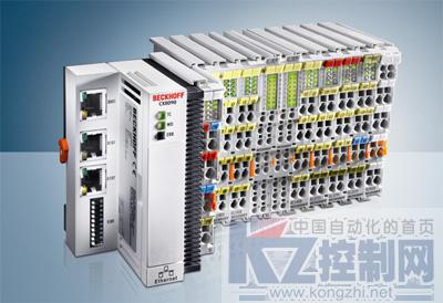

   Beckhoff 楼宇自动化解决方案的一个巨大的优势就是其高度可升级控制器范围,能够以最优成本实现独立需求的应用。CX8090 嵌入式控制器具备 PC 控制器的功能,通常适用于楼宇、房间和区域控制器的使用,或者作为 HVAC、照明和幕墙控制的本地智能设备。它具有 Windows Embedded Compact 操作系统、400MHz ARM9 CPU、64MB DDR2 RAM 和一个可升级到 4 GB 的 MicroSD 卡。
                           图片注释:紧凑型 CX8090 嵌入式控制器
   CX8090 适用于对注重控制成本、无需中高性能嵌入式控制器的应用领域。它也具备能耗仅 3W 的优势,这证明了该设备的高能效性。另外,CX8090 非常适用于集成式 I/O 设备:Beckhoff 总线端子模块系统和 EtherCAT 端子模块系统可以直接与嵌入式控制器连接。
   CX8090 尺寸仅为 65 x 100 x 80 mm 且具有两个以太网接口:一个 10/100 Mbit/s 以太网接口具有开关功能且可以低成本配置一个线性“菊花链式”拓扑结构,无需其他硬件。另外,这个以太网端口可以使用 RT-Ethernet 实时协议,实现价格低廉的 BC9xx0 系列到本地总线耦合器的实时通讯。另外,EtherCAT 自动化协议也可使用,该协议依次允许 Beckhoff 控制器的实时网络。非实时情况下的编程调试或跟以太网的连接可以通过一个附加的以太网接口实现。协议支持包括 ADS UDP/TCP, Modbus TCP 和作为客户端或服务器运行的 Modbus UDP ,或一个开放式 TCP/IP-UDP/IP 通讯。
