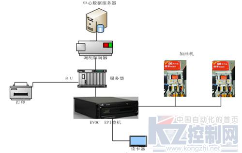

  c) 整个加油IC卡工程中的所有加油站都将配置一台管控PC作为业务终端,管控PC配合石油零售系统软件负责日常IC卡加油的数量和金额统计、交易票据的打印、加油机监控等,完成对加油信息的管理和控制,并通过外置MODEM实现数据的上传和通讯,每日将销售交易发往省数据中心,并下载全国IC卡用户的账户管理信息和最新油价等信息;
  3.加油机通过串口与管控PC进行连接和通讯,加油站的加油机数目从2个到30余个不等,加油机较多时可采用多串口集线器进行扩展,因此要求管控PC具有较强的PCI功能扩展性。
  四、 系统框图
