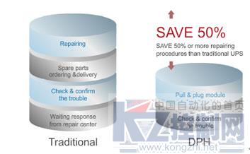

  其次,关键组件与模块的热插入功能可提高UPS系统的可维修性,进而将平均修复时间(MTTR)降低至接近零的程度,以确保最长的运作时间及数据中心的最高可用度。使用标准作业程序(SOP),可快速更换模块,相较于传统的单机式UPS,可节省至少50%以上的维修时间。

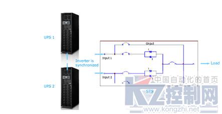

  在可用性方面,各种UPS系统的设计配置弹性也很重要,而台达UPS可提供数种冗余设计的可能性:
1) 多台并联配置(N+1),不需要额外的硬件;
2) 采用双回路输入设计,达到热备份配置,提供高电力质量的系统备用电源;
3) 透过同步器,达到2N或2N+1配置,为数据中心提供符合TIA-942的第4级可靠度(Tier 4)标准。
