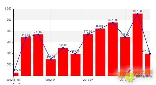

  据CNVD(国家信息安全漏洞共享平台)监测数据显示,在2012年中IT漏洞持续增多,2012年达到957件,而专门针对工业控制系统的漏洞也为数不少。因此在2012年制造业企业也逐渐开始关注于车间生产自动化控制系统及其网络的安全,尤其是在石油、化工等行业更是在2011年的基础上加大在工业系统的防护上的投入,使得其生产安全上得到保障。
 2012 IT漏洞数量及趋势情况
