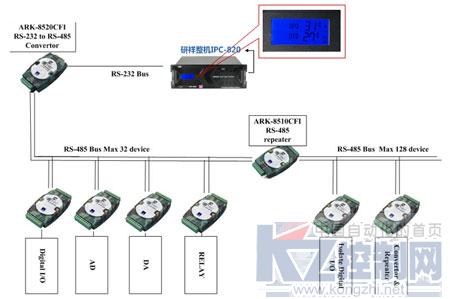

   机床状态监测主要由信号测量,数据通信,PC终端采集,远端监控几部分组成。信号测量中,温度,速度等到模拟信号通过温度,速度传感器输入到采集模块中。数据采集模块通过RS485网络,将测量的数据传送到IPC终端,经加工处理后,可显示在监视器或通过以太网输送到远端监控终端。
   系统框图:
