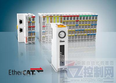

Beckhoff EL6090 EtherCAT 显示器终端的具有一台防眩光的发光 LC 显示器和一个不可复位的运行时间计数器。其首次提供了可直接集成到 EtherCAT I/O 系统中的显示器选择,例如,用于状态信息或诊断信息的显示,无需额外的安装或连接工作。此外,根据应用需求,显示器可选择安装在 DIN 导轨上,与控制器分开。
   EtherCAT I/O 系统:灵活的显示器终端配备了设备运行时间计数器
   [2013年4月8日,德国] Beckhoff EL6090 EtherCAT 显示器终端的具有一台防眩光的发光 LC 显示器和一个不可复位的运行时间计数器。其首次提供了可直接集成到 EtherCAT I/O 系统中的显示器选择,例如,用于状态信息或诊断信息的显示,无需额外的安装或连接工作。此外,根据应用需求,显示器可选择安装在 DIN 导轨上,与控制器分开。
   EL6090 显示器终端可简易地连接在端子模块节点中的 DIN 导轨上以在控制柜中提供一个显示器元件,其可通过 EtherCAT 以用户熟悉的方式十分便利地控制。例如 RS232 等附加显示器接口和安装元件,例如框架或托架,则不再需要,这大大降低了安装时间和成本。此外,根据特定应用的要求,用户也可在控制柜中理想的位置安装一个参数化和诊断显示器。
   这些可在每行 16 个字符的双行显示器上显示的参数包括状态和诊断数据。防眩光显示器的特点在于其可调节的照度。其可在应用程序内部使用以显示特定应用的静态和动态文本,例如生产计数器。一个不可复位的运行时间计数器集成在 EL6090 显示器终端中,用于记录系统的运行时间。可安全存储 20 多年的数值可通过控制器显示或读取。
   两个特殊功能使得这款显示器高度通用: 用户可通过 5x8 像素矩阵识别两个特殊的字符,例如“µ”或“Ω”。如果每行的字符数超过 16 字符的文本限制,显示器终端将自动切换成滚动文本模式。带“向上”、“向下”、“向左”、“向右”和“回车”功能的导航按钮为操作员提供了高度的舒适性。这五个按钮的状态会作为二进制变量传输到控制器以控制显示器。这样,用户可通过用户创建的菜单来导航或更改生产计数器和参数。
