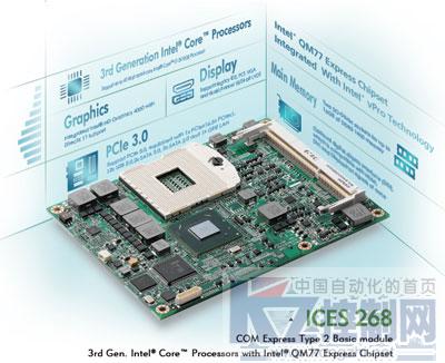

新汉COM Express Type 2 ICES 268支持4核、16GB内存和多个显示
新汉ICES 268是一款COM Express Type 2核心模块,专为延长系统使用时间而设计,并通过其不断的技术更新来实现这一目的。ICES 268基于rPGA988-type第三代Intel® Core™处理器,支持45瓦、四核Intel® Core™ i7-3610QE处理器,集成了Intel® 4000高清图形引擎,最高支持16GB DDR3 1600内存。ICES 268可将传统系统升级,以支持PCIex16接口,配套载板支持多种灵活的扩展设计。
    依照Type 2 COM Express™ 标准,ICES 268支持传统IDE和PCI。可选的数字显示接口(DDI)可作为VGA和双路18/24-bit LVDS接口的补充,可同时搭配HDMI、DVI和DisplayPort端口使用。因此,当ICES 268在同外围设备工作时,无论是使用传统接口还是现行接口,完全可以实现系统升级,从而大大延长了系统使用时间。ICES 268默认配置为Intel® QM77 Express芯片组,集成了Intel® vPro技术。同时,有Intel® HM76 Express芯片组可供选择。
   为加快单个项目设计,新汉推出了ICEK 268-T2启动工具包,用户可以快速评估出Type 2载板ICEB 8050C支持的整套I/O功能。结合开发工具包,用户可以快速对设计做出修改,从而加快项目进程。
  主要特点
• PICMG COM.0 Rev. 2.0 Type 2,输出、引脚
• rPGA988-type第三代Intel® Core™ 处理器家族
• 移动式Intel® QM77 Express芯片组(HM76可选)
• 最高支持16 GB (2x 8GB) DDR3 1333/ 1600 SO-DIMM
• 支持PCIex16 (第三代),5x PCIex1,12x USB 2.0,2x SATA 3.0,2x SATA 2.0 和 1x GbE LAN
• 支持VGA,双路18/24-bit LVDS和可选的1x DDI/ PEG
• 尺寸:95mm (宽) x 125mm (长)
   订购信息
ICES 268 (P/N: 10K00026800X0)
COM Express Type 2,核心模块,rPGA988-type第三代Intel® Core™ 处理器,QM77 Express芯片组,2x DDR3 SO-DIMM (non-ECC)
ICEB 8050C (P/N: 10KB0805001X0)
COM Express Type 2,COM.0 Rev. 2.0评估CRB,VGA/ LVDS/ 8x USB 2.0/ 2x COM/ GbE/ LPT/ 5.1 HD/ SPDIF, CF/ IDE/ mSATA/ CFast/ PCIe x16/ PCIe x4/ PCIe x1/ PCI/ mPCIe, ATX电源输入
ICEK 268-T2 (启动工具包可根据项目需求定制)
COM Express Type 2核心模块ICES 268基于第三代Intel® Core™ 处理器,搭配移动式Intel® QM77 Express芯片组,参考载板ICEB 8050C,内置4GB系统内存,预先安装了Microsoft Windows® 7试用版,可启动mini-SATA 或 CFast-SSD,内置10.4" LCD面板和Flex ATX PSU AC 110/220V电源输入
