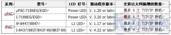

   适用型号相关信息
   下列的 ISaGRAF MiniOS7 PAC 支持以太网络通讯,并配备有 Power LED 或 L1 LED 指示灯,适用此新功能。
   ● 功能说明
   在网络系统中使用 ISaGRAF MiniOS7 PAC 时,若 ISaGRAF 和 PC/HMI/SCADA 经由以太网联机到 PAC 的数量达到 TCP/IP 的联机数量上限,μPAC (μPAC-7186EG/I-7188EG) 的 Power LED 或 iPAC (I-8xx7/iP-8xx7) 的 L1 LED 会两秒间隔闪烁,直到联机数量下降为止,藉此警示联机的数量已超过 以太网插槽 的负荷,此功能帮助客户迅速判断问题,快速采取适当解决方案。
