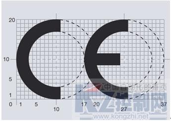

在产品上贴附 CE 标记后,制造商或将产品投放市场的一方即已确认:产品按预定用途使用时,产品担保的属性符合所有的法规和相应的条件要求。贴附 CE 标记为制造商的责任制造商或将产品投放市场的一方具有单方面贴附 CE 标记的责任 - 无需征得官方批注。
