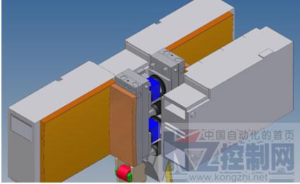

   在此次现代化改造中,西门子将为一号连铸机装备一套结晶器液压分隔器。结晶器窄面调整为液压调节,使分隔器能够承受更大的作用力,以增加更多连铸辊,为板坯提供更多支持力。这项改造工作将有助于减轻铸坯窄面鼓肚,提高板坯内部质量,进一步提升生产能力。西门子还将为连铸机设计新的一号扇形段,使铸坯支承更加优化。这些措施将改善结晶器下面的板坯鼓肚现象,并且大幅度提升产品的内部质量。当现代化改造完成后,结晶器分隔器的窄面将得到更精确地调节,实现更为严格的产品公差。此外,为了进一步扩大设备生产能力,西门子也将对出坯区进行设计优化。连铸机的全部改造工作将在计划停产的10天内进行。

                       西门子液压调节结晶器分隔器的计算机模拟图
