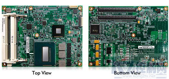

COM Express Type 6核心模块ICES 670,旨在通过促进系统集成来刺激智能系统的创新。ICES 670基于第四代Intel® Core™处理器家族(原代号为" Haswell "),集成了一款嵌入式控制器(EC),并配置嵌入式应用编程接口(EAPI)。硬件兼容性大大加强,因此该COM Express模块可加速智能系统的扩散,且易于管理。
   新汉正式推出一套完整的设计方案——COM Express Type 6核心模块ICES 670,旨在通过促进系统集成来刺激智能系统的创新。ICES 670基于第四代Intel® Core™处理器家族(原代号为" Haswell "),集成了一款嵌入式控制器(EC),并配置嵌入式应用编程接口(EAPI)。硬件兼容性大大加强,因此该COM Express模块可加速智能系统的扩散,且易于管理。
   ICES 670是一款基于第四代Intel Core处理器家族的COM Express核心模块,并搭配移动式Intel® QM87芯片组。最高支持45瓦处理器,具有更高的计算性能和图像处理性能,用于机械自动化,可很好地执行复杂的运动控制;用于医疗成像,可加速图像采集和分析;而用于零售行业,则会使顾客与商家之间的互动变得更加积极。
   为了加速智能系统的扩散,ICES 670配置了嵌入式控制器,以简化系统集成。通过定义电源排序和I/O地址映射,ICES 670不仅使COM Express模块和载板之间的设计过程成流线型,也增强了硬件的兼容性,使系统开发和升级变得容易。另外,控制器采用了验证码程序,可有效阻止未经授权的应用程序和设备进入,大大加强了智能系统的安全性。同时,也可通过Intel® AES新指令(Intel® AES-NI)支持数据加密。
   为了简化系统管理,ICES 670支持Xcare 3.0,一个可以跟踪硬件状态的程序。Xcare 3.0的API符合PICMG EAPI标准,可以为用户提供关于处理器、RAM、BIOS、风扇速度、操作温度等信息。Xcare 3.0的功能包括ICES 670的硬件状态监控,远程KVM、远程配置和恢复。
  COM Express Type 6核心模块ICES 670支持最新的接口,包括SATA 3.0, PCIe 3.0, USB 3.0和DisplayPort,以提供高带宽和吞吐量,从而维持智能系统的高响应能力。
