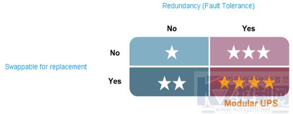

   由于可用性是平均修复时间(MTTR)以及平均故障间隔时间(MTBF)的函数,因此,平均修复时间愈短,系统的可用性等级也会随之提高。
   模块化设计是达到快速维护与恢复运作的主要方法,而模块化也是标准化的基础。标准化设计能够提供的效益包括:有助于大幅提高人员学习能力、预测问题并提高人机效率。
  在系统可用性方面,「模块化系统」具备可替换性以及备援(容错)设计,因此可提供最高等级的可用性。由于UPS(不断电系统)是数据中心可能的单点故障来源,因此必须考虑如何将模块化概念套用至UPS设计中。
