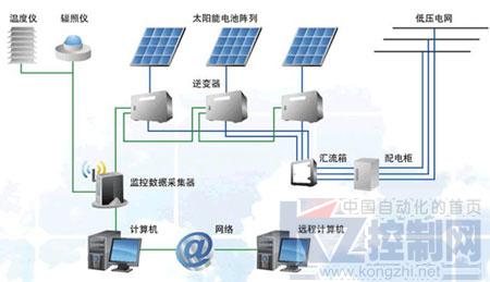

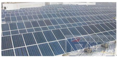

   台达电子(东莞)有限公司2.117MWp屋顶光伏发电金太阳示范项目,是结合台达电子(东莞)有限公司厂区内建筑屋顶的太阳能光伏发电项目。光伏并网发电系统由光伏电池组件、汇流箱、光伏并网逆变器以及综合监控系统组成,采用具有国际先进技术水平的国产化设备。所发直流电经逆变为380V交流后低压接至各厂区的10kV变电站内380V母线侧。,多点并网方式。

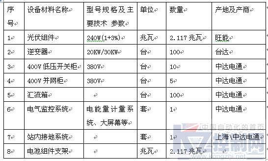

? 太阳电池组件及其支架:设计采用240Wp多晶硅光伏电池组件;采用热浸镀锌材料做太阳能电池组件的安装支架;
? 汇流箱:设计采用带防雷和防反功能的汇流箱;
? 光伏并网变流器:设计采用带工频隔离变压器的250kW、500KW三种光伏并网变流器;
? 综合监控系统:实现光伏示范电站的监控。

  三、项目配置:

   屋顶光伏发电项目(金太阳示范项目---用户侧光伏发电项目),是利用闲置的建筑物屋顶,无需占用宝贵的土地资源,对于土地资源匮乏的城市尤为重要。太阳能光伏发电系统可原地发电,原地使用,减少了电力输送中的线路损耗。由于太阳能电池板阵列一般安装在屋顶上直接吸收太阳能,因此太阳能光伏发电系统同时也降低了屋顶的温升,减轻了建筑的空调负荷,降低了企业的能耗,进一步降低企业运营成本。
