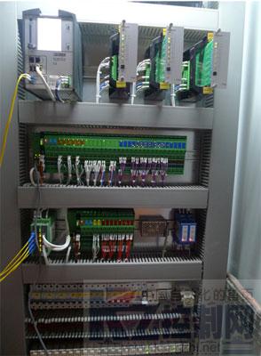

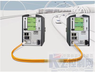

  整个控制系统的核心是菲尼克斯电气高端控制系统中的Profinet冗余控制器RFC460R。Profinet冗余控制器成对使用,采用AutoSync自动同步技术形成一主一备,主控制器可以同时控制两个闸门以及对应的设备,同时通过千兆光纤将数据传送到备用控制器,任一时刻如果主控制器发生故障而停机,备用控制器立即切换为主控制器,整个闸门控制和数据监控不受影响。
  整个船闸控制系统采用了4套Profinet冗余控制器,每套控制一对闸门,客户将两个控制器分别安装在对岸船闸的两侧,借助菲尼克斯电气的千兆同步光纤口互联,这样既保证了整个控制器的高性能,还能将船闸控制系统的控制风险进一步分散、降到最低。

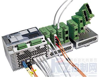

  除此之外,菲尼克斯电气的GHS模块化千兆管理型交换机组成的高速骨干网络。其中2个分别与分布在8个闸门的精巧型交换机形成冗余连接,大大提高了控制链路的可靠性。另外一个扩展了多个光口模块与航道中的各个视频设备连接,保证了大量视频信号的畅通。GHS千兆管理型交换机是菲尼克斯电气面向工业网络度身定制的管理型交换机。采用模块化设计,多达12个千兆端口,可扩展16个百兆端口,三层交换功能,PROFIenergy能效节省模式,多种接头类型,多模单模介质支持,全面覆盖工业场合对以太网的需求。
