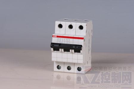

13年6月,ABB低压推出了S200系列交流微型断路器和S200MDC系列直流微型断路器B特性小电流的产品。上述产品的推出,将S200全系列产品补充完整,自此S260系列常规产品的更新换代基本宣告结束。
   2013年6月,ABB低压推出了S200系列交流微型断路器和S200MDC系列直流微型断路器B特性小电流的产品。上述产品的推出,将S200全系列产品补充完整,自此S260系列常规产品的更新换代基本宣告结束。
   S200交流微型断路器:用于对交流配电系统中的线路、阻性或无冲击电流负载的过载以及短路进行保护性分断,适用于轻工机械、电信通讯、 电力工程、照明配电等领域。其产品特点如下:
• 1P、1P+N、2P、3P、3P+N、4P
• B 脱扣特性
• 电流等级:1-4 A
• 额定电压1P,1P+N:230VAC;2P,3P,3P+N,4P:400VAC
• Icn:6kA(IEC/EN 60898)
• S200系列产品附件完全通用
  S200MDC直流微型断路器:用于对直流配电系统中的线路和负载的过载、短路进行保护性分断,适用于电力工程、电信通讯、 医疗设备供电、铁路机车等领域。其产品特点如下:
• 1P、2P、3P、4P
• B 脱扣特性
• 电流等级:1-4 A
• 额定电压1P:220VDC;2P:440VDC;3P:630VDC;4P:800VDC
• Icn:10kA(IEC/EN 60898-2)
• S200系列产品附件完全通用
