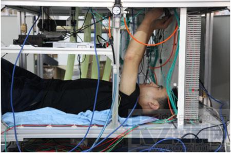

                                       工程师正在对设备进行装配
   昨日,在领邦公司的车间可以看到,多台钕铁硼检测设备的主体部分已经基本完成,现场工程师正在对设备进行紧张的调试及细节装配。

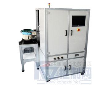

  据介绍,该设备可对多种形状的钕铁硼工件进行检测:包括方环(包括外跑道环)、方片(包括内跑道环)、圆环、圆片四个大类的十多个小项;产品检测的尺寸范围为2~25mm,厚度不大于3mm;尺寸检测精度可达10μm以内;可检测的外观缺陷类型分为开裂、崩边、刀痕、麻面等四大类(包括近二十种小类)。根据工件形状大小情况,设备检测效率可达200~400片/分钟。
                             设备外观
