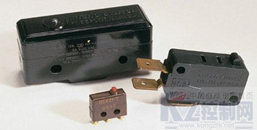

   步骤1:了解开关的外形尺寸是如何影响其他特性的
   选择微动开关时尺寸很重要。开关尺寸与其特性直接相关,包括电流范围、行程和操作力。例如,目前市场上最小的一种微动开关尺寸为0.50英寸 x 0.236英寸 x 0.197英寸 (LxWxH)。虽然这种微小的开关适合在紧凑型断路器中用于检测电路状态,但它通常仅能分断0.1至3安培 (A) 的电流,行程也较短。
   需要更大电流的应用场合通常需要较大的开关。比如油箱应用中,用于检测液位的微动开关就需要能够提供大行程并承受大电流。通常在液位开关应用中,开关要直接驱动水泵并承载较大电流。这就需要一个额定电流在125VAC或250VAC电压时为20A或25A的大型微动开关。
   提示:开关尺寸越小,其行程和能够分断的电流也就越小。
   另外,开关的外形尺寸也影响到操作力。在理想情况下,工程师们需要的是一个具有低操作力和高电流容量的开关。但事实上在这两个参数之间需要一个折衷。在提供大电流承受范围的同时要保持良好的接触,微动开关就需要更强的弹簧,而这会使得开关的操作力及外形尺寸变大。操作力范围可从增压气动型应用中的2克,到电磁阀应用(需要较大操作力)中的8盎司。市场上最大的一种开关尺寸为1.94英寸 x 0.69英寸 x 1.3英寸 (LxWxH)。
  工程师们还应当注意到开关的差动行程—开关跳闸位置与复位位置间的距离。其阈值根据不同的应用会有所不同。比如在温度开关应用中,开/关操作点应尽可能接近,差动行程应低至0.0001英寸。但是在液位泵应用中,差动行程过近则可能会导致补水泵过于频繁的启停,缩短水泵的使用寿命。
  图片说明:霍尼韦尔的MICRO SWITCH™微动开关有多种配置可供选择,能够满足工程师们的特定需求。
