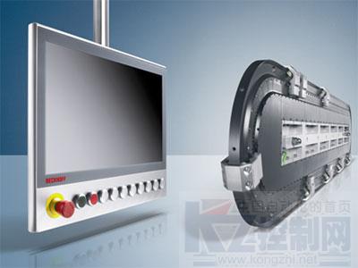

   凭借创新的 XTS 直线输送系统,包装行业中增加的灵活性要求可以得到满足和超越。这非凡的机电系统能够创造全新的设备理念,其与传统解决方案相比,更具可定制性,紧凑性和成本效益性。凭借几乎可以无限变换的轨道配置和自由移动式负载模块的使用(动子)、机械钳子不再需要,产品转换通过一个简单的鼠标点击可以快速实施。
   远程显示面板的理想结合:用 CP-Link 4 增强 Beckhoff 多点触控面板
  基于 CP2xxx 和 CP3xxx 控制面板,以及面板型 PC 系列的先进多点触控操作界面概念极大地增加了包装机械的灵活性。这些系列的显示尺寸在 7 英尺和 24 英尺之间 ,可以选择横屏或竖屏。
  Beckhoff 另一项创新技术是新的 CP-Link 4 解决方案。有了这项先进新型的连接技术,可从最远距离工业 PC 100m 处进行远程面板操作。CP-Link 4 是一个单电缆解决方案,其中的视频信号,USB 2.0 和电源在一根标准的 CAT-7 电缆上传输。结果,这就大大的减少了电缆布线和安装成本。其更进一步的优势是使用纯粹的显示器,不需要集成 CPU。CP-Link 4 技术兼容新型多点触控面板系列 CP29xx - 0010(控制柜安装版本)和 CP39xx - 0010(安装臂安装版本)。

  图片注释:
  XTS 直线输送系统凭借软件功能取代了复杂的机械,因而为包装机械行业提供了新的自由。
