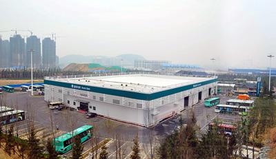

   2011年,是我国电动汽车充换电站建设具有里程碑意义的一年。因为就是在这一年,世界上功能最全、规模最大、服务能力最强的电动汽车充换电站——青岛薛家岛电动汽车智能充换储放一体化示范电站正式建成试运行。
   薛家岛电动汽车智能充换储放一体化示范电站位于青岛市连接青岛城区与黄岛区的胶州湾海底隧道黄岛侧出口,由位于薛家岛公交枢纽站内的公交车充换电站以及相邻的北庄变电、集中充电站、电池配送站三部分组成,按照“换电为主、插充为辅,集中充电、统一配送”要求及变电站与集中充电站一体化,公交车充换电站与公交枢纽站一体化,电池配送站与营业厅一体化建设模式建设。

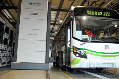

                                  电动公交车正在充换电

   该项目由公交车充换电站、集中充电站、电池配送站和35kV变电站组成,其中,公交车充换电站可同时为6辆公交车换电,每天可满足560车次的电动公交车换电需求。集中充电站可为1440箱乘用车电池实现集中充电,可满足每天1440车次电池的更换需求。

                             薛家岛电动汽车智能充换储放一体化电站
