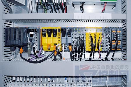

                                 控制柜内包含一些贝加莱最新的安全技术

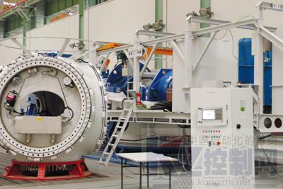

                         上海电气全新的风力发电机生产设备

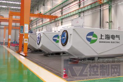

                      准备安装到风机上的经过组装和测试的机舱

   X20专家模块
   X20CM0985模块是一个专家模块,特别适合于风力发电机组的应用,它可以测量发电机组侧的电流、电压输入,也可以测量电网侧的电流、电压等,包括视在功率、有功及无功功率等,可以对电网的状态进行及时的反馈,确保功率控制机制的有效运行,从而保证机组功率稳定和输出满足电网相位、频率等参数要求的能量。
