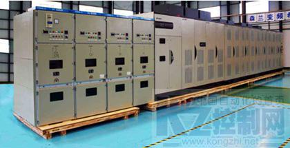

   附图1:
                            超大功率高压变频器正视图(10kV,600A):
  附图2:
