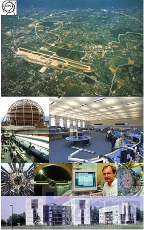

                            图3:监控计算机机架

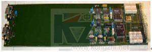

                           图4:原计算机温度检测板卡
                         图5:原温度检测点主板(FIP总线接口)

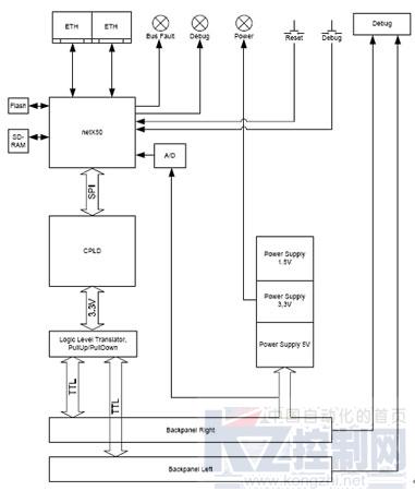

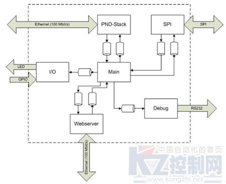

  通过对PROFINET IO协议栈的功能比较,Felser教授最终选择了赫优讯netX50芯片,通过赫优讯提供的开发工具,非常顺利地做出了PROFINET IO温度检测原型产品。
                            图6:集成netX50-PROFINET IO示意图
                              图7:产品功能示意图

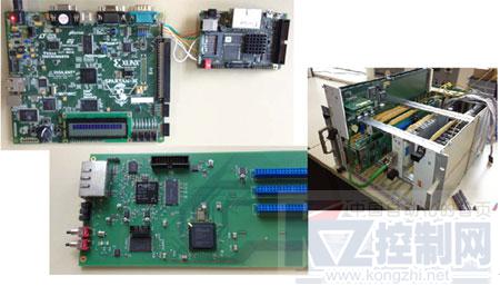

  在今年九月的瑞士netX技术研讨会上,Felser教授向大家展示了LHC温度检测设备的开发平台以及最终产品。
                      图8:netX开发平台与PROFINET IO温度检测设备
