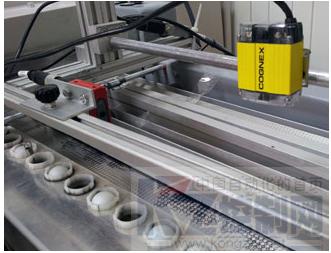

   解决方案: B3Servis 部署了 DataMan® 固定式读码器以同时读取一维和二维代码。 DataMan 系统可以检查带有一维代码的旧版说明单,也可以检查带有二维代码的新版说明单。 其支持位置和大小不同的说明单并提供集成式瞄准灯和大视野,是一个很不错的选择。

  在 B3Servis 产品中使用固定式 DataMan 读码器的好处之一就是可以同时读取一维和二维代码。 系统可以检查带有一维代码的旧版说明单,也可以检查带有二维代码的新版说明单。 为了支持位置和大小不同的说明单,DataMan 条码读码器提供集成式瞄准灯和大视野,是一个很不错的选择。因为说明印刷在说明单的两侧,安装两个读码器同时读取顶部和底部两侧。 在匹配参考代码的情况下,其输出一个数字信号。
  顶部读码器和触发传感器是可移动 的,能够覆盖不同格式说明单的所在位置。 操作员手动设置顶部读码器和传感器使其指向代码。 然后所有操作员需要做的就是启动系统,其可以根据参考代码自动检查说明单。 一旦出现错误代码、代码丢失或损坏的情况,系统将停止机器。 同时,统计数据将发送到 PC,让生产经理整体了解系统性能。
